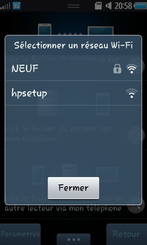

Very Happy Bonjour, j'ai remarqué que le samsung wave intégre une fonction DLNA, et j'aimerais l'utiliser pour échanger les données du téléphone et du pc via wifi.
Problématique: j'active le wifi de l'ordinateur, et sur mon téléphone je part dans parametre/conectivité/Allshare, il detecte la neufbox et l'imprimante du voisin, mais mon ordinateur n'aparait pas dans la liste.
Question Faut t'il un ordinateur certifié DLNA pour utilisé cette fonction ou peu t'on paramétré vista pour permetre l'échange de fichier multimedia?
Si vous avez déja réussi a utiliser cette fonction merci de m'informé.

J'ai enfin réussi a configuré le dlna entre mon pc et mon wave, voici le tutoriel:
Arrow Sur votre PC vista, ouvrez paneaux de configuration/centre réseaux et partage/configuré une connection ou un réseaux/configuré une connection résaux/configuré un réseaux sans fil ad hoc
Arrow Cliqué sur suivant, entré le nom du réseaux "samsung wave par exemple", et un mot de passe, cliqué sur "enregistré se résaux", puis "suivant"
Arrow Une fois la configuration terminé sur votre pc, depuis votre samsung wave partez dans parametre/Connectivité/AllShare, et le résaux "samsung wave"(le nom de votre résaux créé a partir du pc) apparaitra dans la liste des résaux détecté.
Arrow Sélectionez, entrer la clé wep du résaux que vous avez défini sur votre pc et enssuite vous pouvez enfin utilisez AllShare et échangez des données entre votre wave et votre pc par wifi. Pour aficher les donnée du pc selectioner "lire le fichier du serveur sur mon téléphone".
